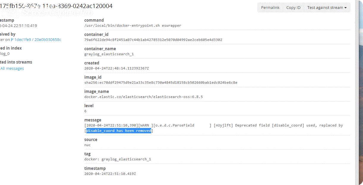

Hallo,
ich habe Graylog hauptsächlich zur Überwachung von Docker installiert. Ich habe es natürlich auch als Dockercontainer laufen. So läuft alles ganz gut. Was mich stört, ist immer diese Meldung :
Ich weiß, das man sie ignorieren kann, aber besser wäre, wenn es sie nicht mehr gibt.
Wie bekomme ich sie weg ?

The message you refer to is from Elasticsearch. You need to find out which source is sending in the data with this field to look into this. Find the reason or disable this.
